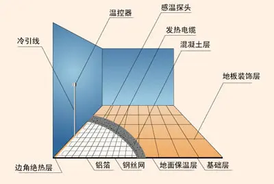

NO.1适合户型:这种方式挺适合居住面积在60平米以下或者是区域性独立采暖的房型。
电热地暖——以电力为能源,以埋入地下的低温发热电缆为发热体,以建筑物内部地面作为散热面,从而将电能全部转化成热能,通过辐射和
传导的方式实施对周围空气、物体及人体的加热。
地热采暖的优势:
  智能温控器控制温度,保证较好的控制并调整家里的温度,满足采暖的需要。
  噪声较小,非常安静。
  目前产品不是很丰富,大家可选择的空间相对较少,而且保暖性能的持续性不是很够,适合房型相对简单的居室。

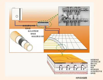

NO.2新房和大户型合适的水热地暖
  适合面积:针对居住面积在60平米以上或者居室整体采暖。
水采暖——这种方式主要有低温热水地面辐射采暖和散热片两种。低温热水地面辐射采暖通过是借助煤气或天然气,把水加热,通过埋设在地
面饰材下的盘管来加热采暖蓄热层,通过蓄热层的散热,均匀向室内辐射热量达到采暖的目的。在市场中,地面采暖普遍以水暖方式居多。
水采暖的构成:
水热采暖的优势——
  感觉舒适:室内水分散失少,散热均匀。
  安全健康:头凉脚热;没有灰尘、没有噪音;并且实现防霉、防蛀、杀菌的三重作用。
  环保节能:运行费用低,而且可以实现分时分室的控制,按需取暖,更节省费用。
前期装修需要花费的时间较多,对装修的要求较高。个人认为这种方式大户型,尤其是拥有老人的家庭,但是如何降低水流循环声也是一个不
可忽视的细节,有些人都这样的声音很敏感。

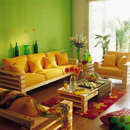

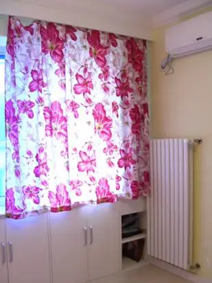

NO.3老房子较适用的散热片
  这种方式主要是针对老房改造或是装修后新增采暖设备,选用散热片为宜。尤其是对于很多和我一样买二手房的朋友,这种方式很适合的
特点:
  安装简单,方便,不需要大兴土木,加大对居室的破坏;
  可供选择的散热片款式多样,色彩丰富,为家居生活增添乐趣。
比较适合小户型,由于很多情况下是老房改造,所以在进行散热片装修的同时,还是需要加强对其他方面的保暖工作。
