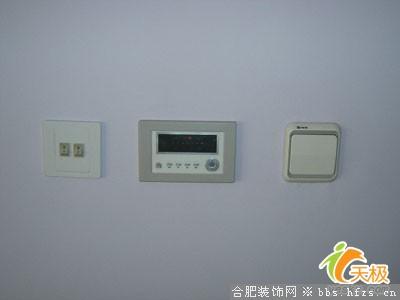

所谓的家庭背景音乐,简单地说,就在任何一间房子里,包括客厅、卧室、厨房或卫生间,均可布上背景音乐线,通过1个或多个音源,可以让每个房间都能听到美妙的背景音乐,当然,如果有的房间不想听也完全可以,因为,每个间房都单独安装了音量旋钮,可以独立控制这间房的开关,还可调节音量大小。如果家长在客厅放音乐,不想影响在卧室休息的小孩,可以将卧室的按钮关上,这样就不会影响到家人的学习或休息。在客厅安装的主控台可以直接控制各个房间背景音乐的的开关,而无需用户亲自过去。目前,一套200平方米左右的房子如果装配家庭背景音乐系统,费用在5000元—2万元不等。

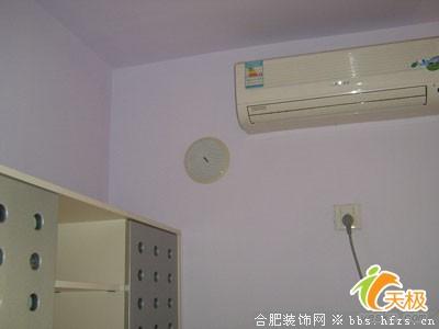

相对来说,智能背景音乐实现起来并不困难,智能背景音乐系统主要采用吸顶音箱,不占据空间,不怕油烟水气,和天花板融为一体,不但不影响装修的整体外观,如果在设计方面好好规划,还可美化空间,起到很好的装饰作用。

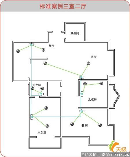

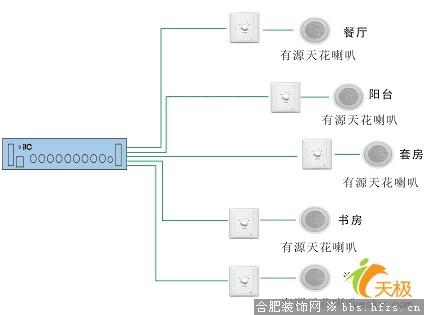

基本上智能背景音乐的布线方法与照明线路的布线方法一致。即从音源处(一般为家庭音响的摆放处)直接放线到需要放置背景音乐喇叭的房间,进入一个预制的开关暗盒(用于控制音量),再从开关盒中分出线路直接到吊顶的喇叭上。最后将每个房间放置音响线路汇集到音源处,统一接入功放。布线基本方法就是这么简单,属于并联接线吧。如果对效果有特殊需要,比如说在每个房间预留两个喇叭,需要双声道的,则在布线时就需要考虑每个房间布两根线路,一个左声道、一个右声道。这种方法布线时一定要将线路标注清楚,否则会混乱的。

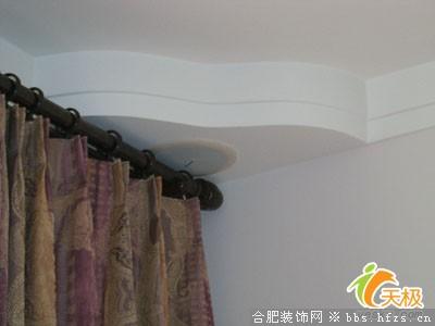

家庭背景音乐喇叭分为悬挂式和吸顶式两种。如果家中的顶较高(起码要在2.7米以上)的话,可以采用吸顶式,嵌入在天花吊顶中,很美观。固定的方法也与吸顶灯的一样。基本上吸顶式喇叭的深度在10mm—80mm之间,吊顶时需要考虑以上数据。如果采用悬挂式,则对顶面要求不高,随便安置在房间顶部的任何角落即可。

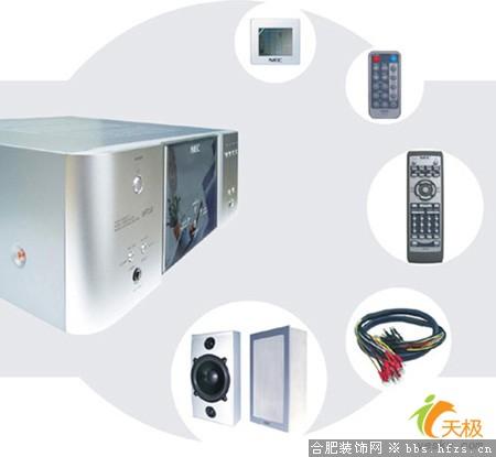

背景音乐的功放,和我们普通的功放不同,是定压功放,不能用一般的家用功放替代。定压功放组成的系统俗称广播系统,为了实现远距离传输,将信号功率放大后,利用线间变压器提升输出电压,一般是70~120V。到终端后,再利用线间变压器降压匹配阻抗,驱动音箱。
背景音乐功放在一般的电子市场都有出售的。方案1所需功放,要自带卡座和收音头,家用能带动五六只吸顶音箱的定压功放,价格很便宜,基本都在300~500元之间,可选择的余地很大。方案2和3所需功放价格要高些,方案2不超过千元,方案3超过千元。
吸顶音箱的选择 对于背景音乐系统,对音质的要求和发烧级音箱不同,吸顶音箱频域不像发烧音箱那么高,结构也很简单,价格更是非常便宜。对于听广播或朗诵节目的,一般20元以内的就可满足需求。如果喜欢欣赏音乐,特别是高雅音乐的,可选择价格更高的,考虑到造型、做工、外观、薄厚等因素,价格数十元到数百元也正常,但是也不宜太高。
天籁控制面板,设置于开关旁边,是人可控范围内最舒服的地方

一套标准的智能背景音乐设计示意图

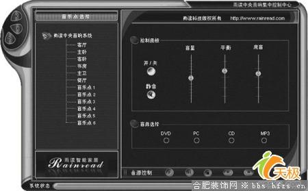

MP3 PK CD DVD 录音卡座
背景音乐功放都可以提供CD、DVD等信号的输入接口,但是现在的作用已不大了,因为CD、DVD已被MP3所取代。和MP3比起来,CD和DVD体积过于庞大,不但没有空间摆放,而且看起来也不美观。光盘非常容易损坏,不易保存,只要稍微划伤、弄脏些,就容易出现卡壳声。使用MP3后再不用担心光盘划了碰了,可放心使用。CD和DVD主要用来提供各种节目,但是现在各种节目都可通过网络购买,或者自己压缩制作MP3节目。网络上MP3节目非常丰富,可以把自己喜欢的文艺节目,包括各种流行歌曲、古典音乐、轻音乐、评书、曲艺、相声等,储存在硬盘上,然后再复制到MP3中,通过背景音乐系统播放出去。MP3的节目,占用空间小,压缩率高,音质非常好,接近CD。
