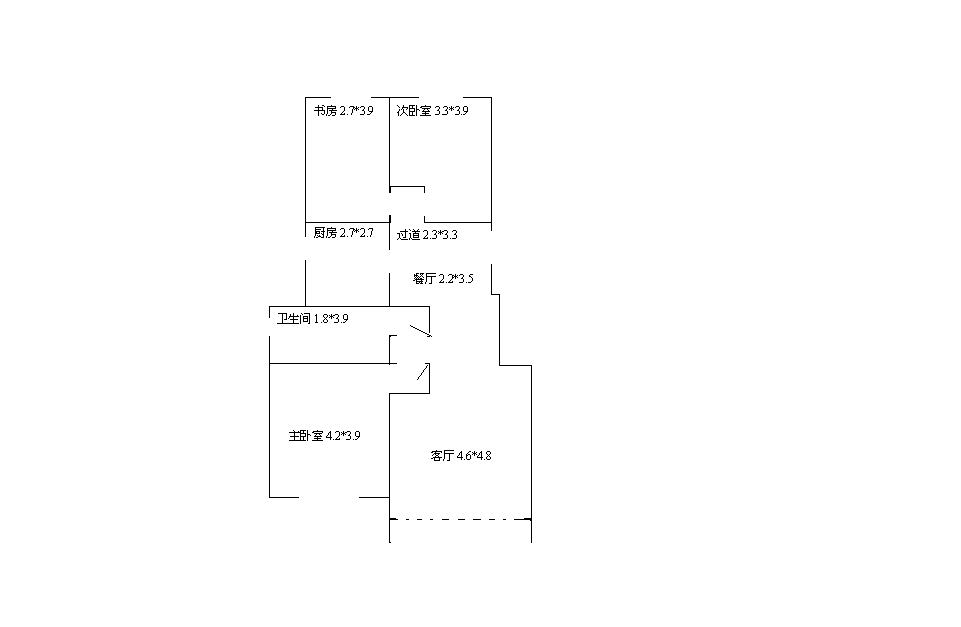

请高手指点一下,我的房子,整体布局,怎么搞比较实用\\大方\\美观\\方便.谢谢!

这个户型空间浪费比较大啊,进门过后都是门,一点可用的空间都没有啊,要得好好处理啊

晕倒,这是自家盖的吧,从平面上看很多地方不合理,我希望是把墙拆掉重新砌,
发表于 2007-5-28 15:45:19 | 显示全部楼层
合肥论坛上见过.个人觉得最好大方面的不需要动了.就把朝着餐厅的洗手间的门改一下,觉得那样不太雅观和方便。开个矩形过道,放其门与主卧室的门对开就可以了。其他的不需要改了。可以的。

能说说解决问题的方法吗,说别的再多有什么用?

同意六楼的见地,我认为应该把厨房墙挪位,把侧所门从侧面重开作为公共卫生间使用。其它地方布局还可以,如果可以接受,我认为如果把次卧和书房墙打通作移门倒很能利用空间哦

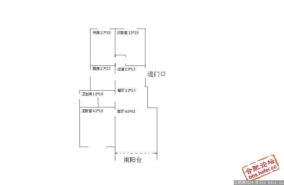

谢谢,楼上的兄弟是不是说搞到这样,如图

乖乖 动不动都来打墙 表把房子搞倒了 后果很严重的

但是楼上的户型是不太好啊,肯定要改动一下,才能达到雅观啊

乖乖,地道战都出来了。这种房型动就没必要了,你可以用装饰解决。餐桌靠厨房、厕所墙,对面做个装饰架。两扇门挪到两边。做对称的造型门或暗藏门都行。如想采光,在墙上做几个洞装些透光玻璃就行了
