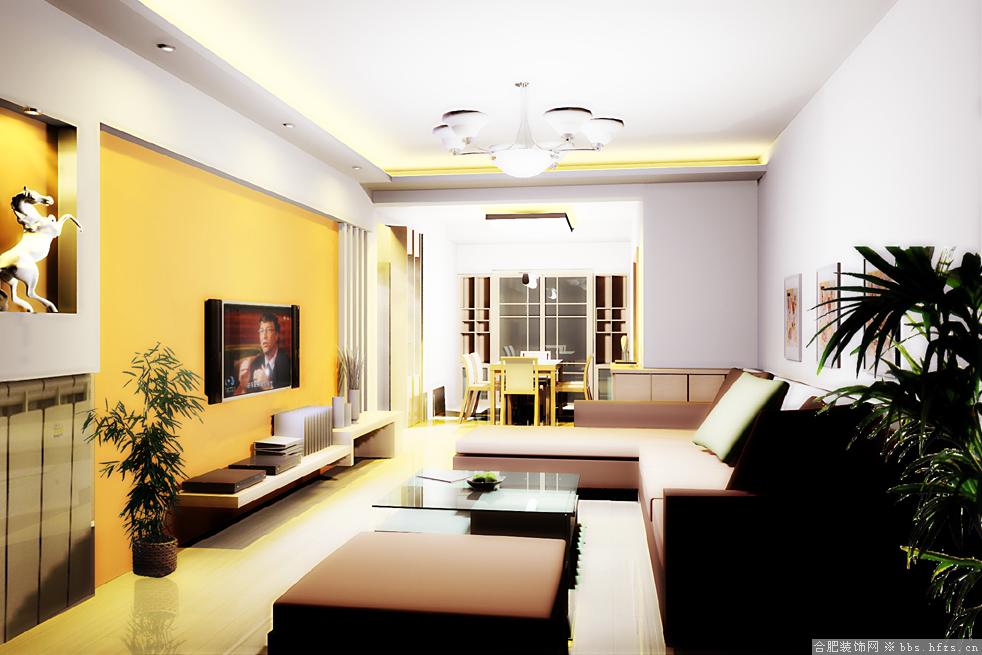

大家都来讨论一下这个电视是怎么固定的啊

承载量够大的。不知道怎么搞
发表于 2007-6-8 11:58:23 | 显示全部楼层
电视后面是原墙不?
是原墙打喷涨螺丝.不是原墙在做装饰墙时用木工板在挂电视的大概位置打基层.

自己设计的还不知道怎么固定 汗!!!

可是塞在强里面?

用膨胀螺栓固定电视机挂件到墙体,电视是固定在电视机背后的挂件上的
发表于 2007-6-23 17:43:26 | 显示全部楼层
