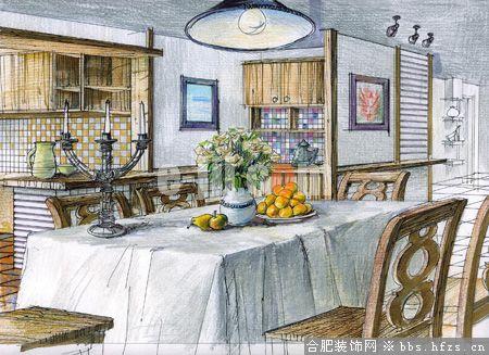

     一个舒适厨房的诞生,实际上是三类人群相互协调、沟通的系统性工程。首先,需要业主提出自己的希望,然后交给家装设计师和厨柜销售设计师,由他们相互配合,一个主攻空间规划与整体风格协调,一个为厨柜产品的功能性与实用度把关。如下面要展示的业主冬咚东家的厨房,就是由家装设计师和厨柜销售设计师,分别以手绘或效果图的形式,给出风格与产品上不同的建议.
1
1
 楼主| 发表于 2007-7-1 11:39:09 | 显示全部楼层
风格
      这套住宅原建筑格局功能分区明显,结构合理,在使用上基本属于较理想的居室。进入装修设计时,在业主的需求下,做进一步优化,以便做到尽善尽美。

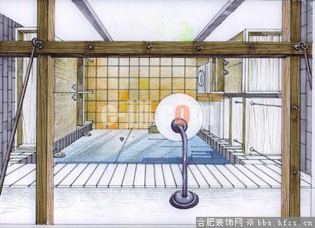

    根据业主的要求,把餐厅和厨房设为敞开式空间,风格确定为自然的田园风格,并利用接餐台作为过渡空间,在餐厅内设一水吧,让自然中辅以现代休闲的功能,既合理又实用。厨房与阳台采用大块清玻璃间隔,通透且明亮。阳台作为厨房的一部分,又有4米高的层高,所以在冰箱上部作可调节的搁板,对面再设置上封闭、下开放的储藏柜,便于业主今后储物使用。在阳台上方制作松木构架,木质轻且自然环保,既可悬挂食物,还能起到装饰效果。
    整套装修设计本着以人为本,以自然为基础的原则,在艺术性和功能性上达到和谐的统一。身居这样一种环境氛围里,人的身心皆能得到休息与放松,而这才是真正家的感觉.

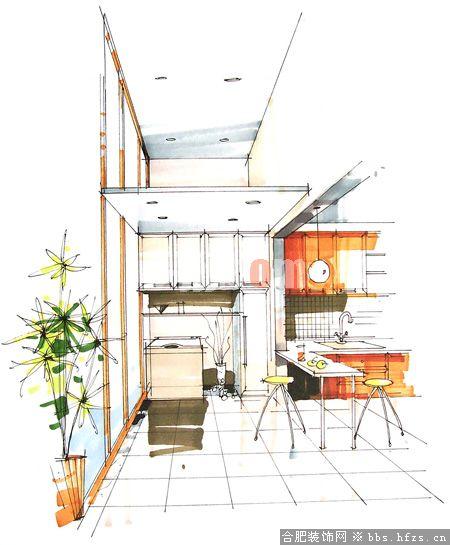

        ● 平面关系:按人的行为及劳作特点,对清洁区、烹调区、配膳区、早餐区、储物区各个功能区域进行了合理安排,使业主在厨房生活中更加的轻松方便。
    ● 空间设计:首先对原门连窗进行了拆除,扩大了空间视觉效果,并在其区域内建造了早餐区,使阳台与厨房有了功能性的结合,由于阳台挑高4米,所以可营造出隔层使储物空间扩大,增强了其实用性。厨房与餐厅为开放式,其分隔方式为一面活动墙体可来回活动,体现了其科学性与观赏性。
    ● 款式、颜色:由于业主对厨房地面材质定位为仿古砖,所以可搭配实木系列(人造石台面、实木门板),门板为一般硬木搓色即可(这样比较经济、并不降低品质)台面可为米白色,显得干净、明快。
