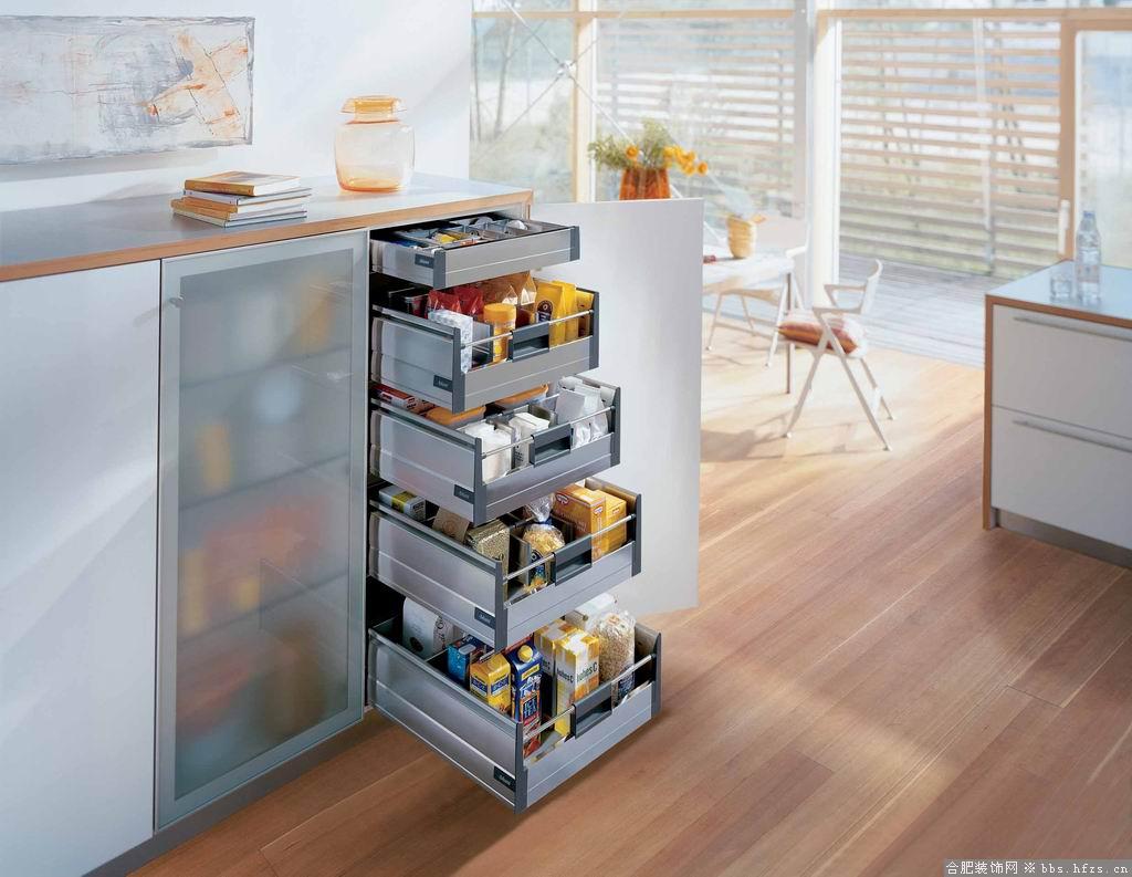

调查表明,许多整体厨房购买者事后总希望有更多的储存空间用于存放物品。
收纳物品:面包、咖啡、茶,可可麦片和混合麦片、罐装食品、面条、米和配菜、熟食、糖、面粉和麦糁,冷冻食品(放置在冰箱和冷柜里),小零食等一些未开封的食物。
更大空间,更多条理

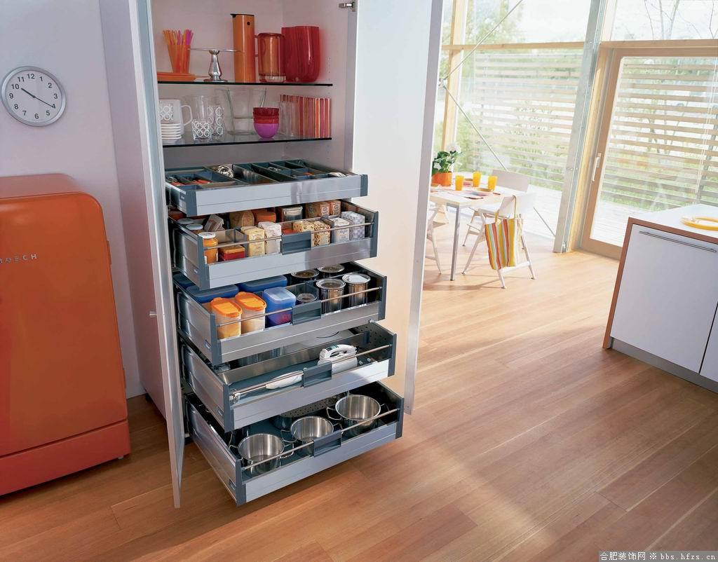

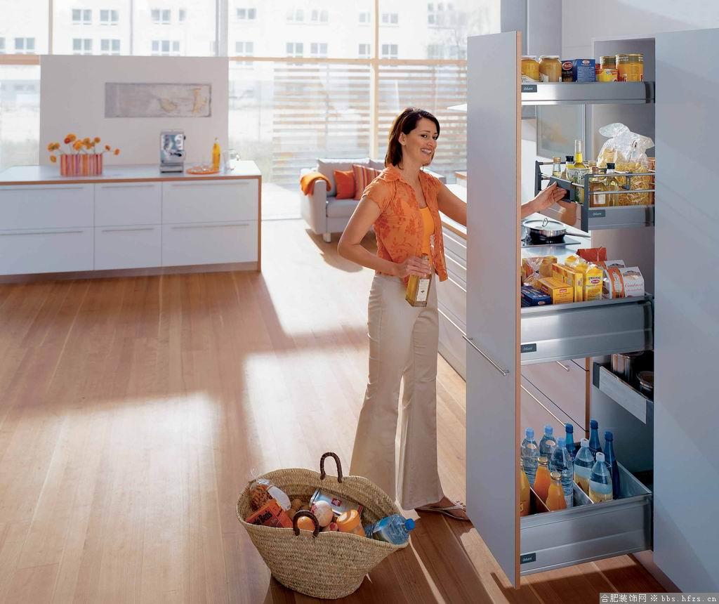

  由于储物区的东西拿取频率不是很高,所以建议采用高柜设计,以增加储物空间。
  里面的抽屉可单独拉出。 这样就为您提供了多重方便。 由于每个层次都可以单独活动,您就可以轻易存取所有的物品。 此外,单独操作单个内置的抽屉更轻便,因为您在存取物品时不必将所有的抽屉面板拉出。 封闭式的抽屉层板可避免来自其他层面的污染。 灵活的内部分隔系统使物品摆放井然有序。

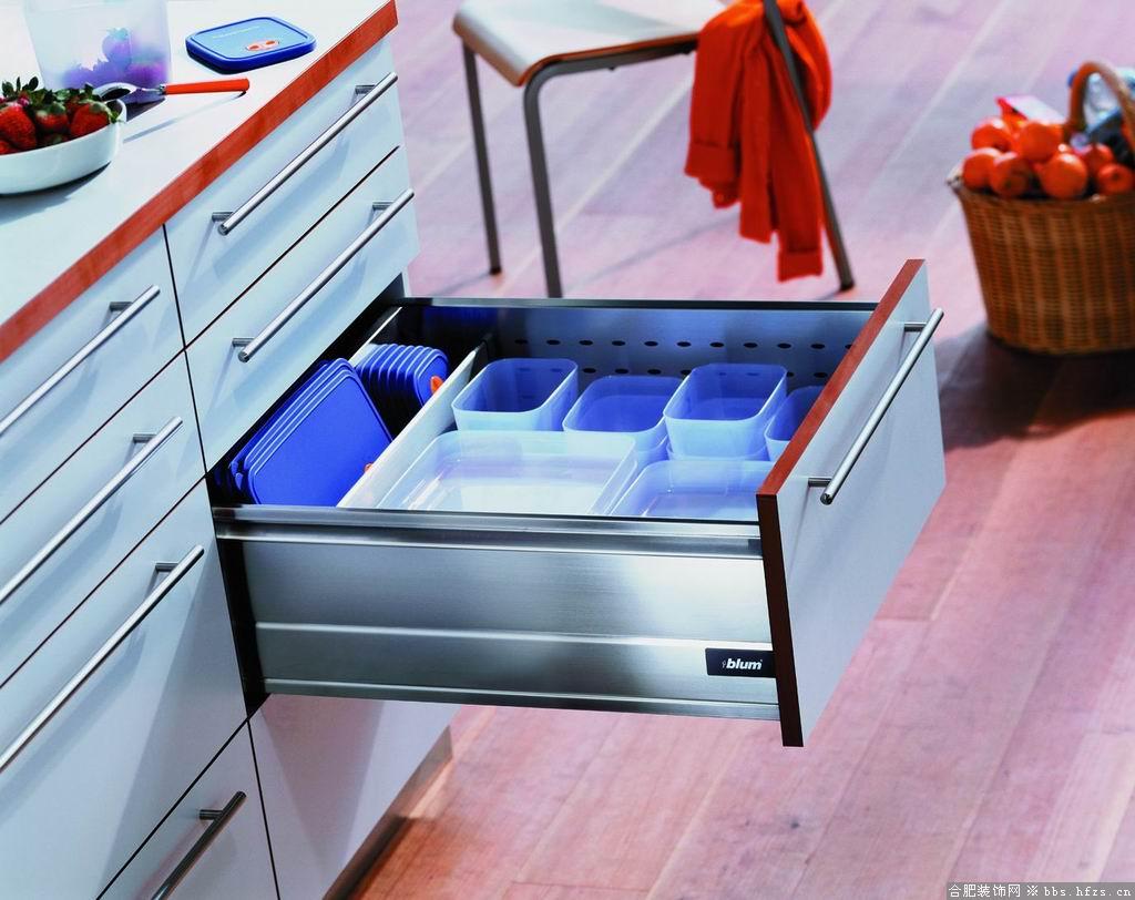

存储区
存储区摆放的是各类日常用厨具。日常用厨具指的主要是厨房器皿和杯盘。在下柜的高抽屉,而非上柜,摆放经常使用的杯盘,从人体工学角度而言十分合理。
  收纳物品:刀叉等餐具、餐盘、咖啡餐、玻璃杯、点心碗、塑料保鲜盒、小物件、不常用的小电器。
  对空间和舒适度的追求
  由于这些物品数量多,使用频繁,所以应将它们放置在上、下柜易取放的地方。这些物品通常是此外,清洗区附近的物品摆放顺序也十分重要,合理的顺序可缩短在洗碗机和柜体之间传递碗碟餐具的距离。

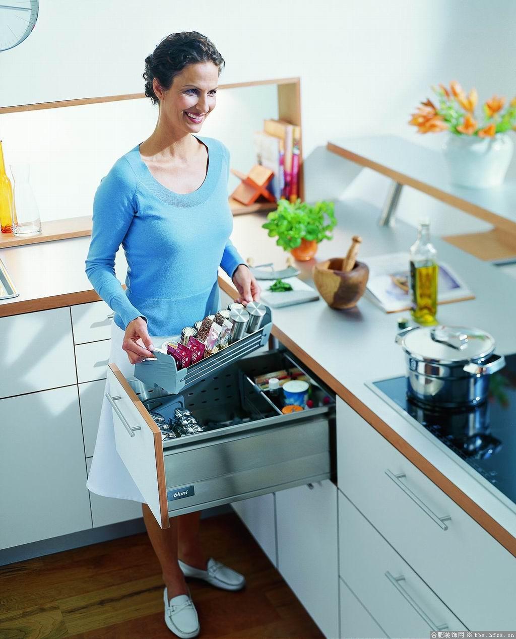

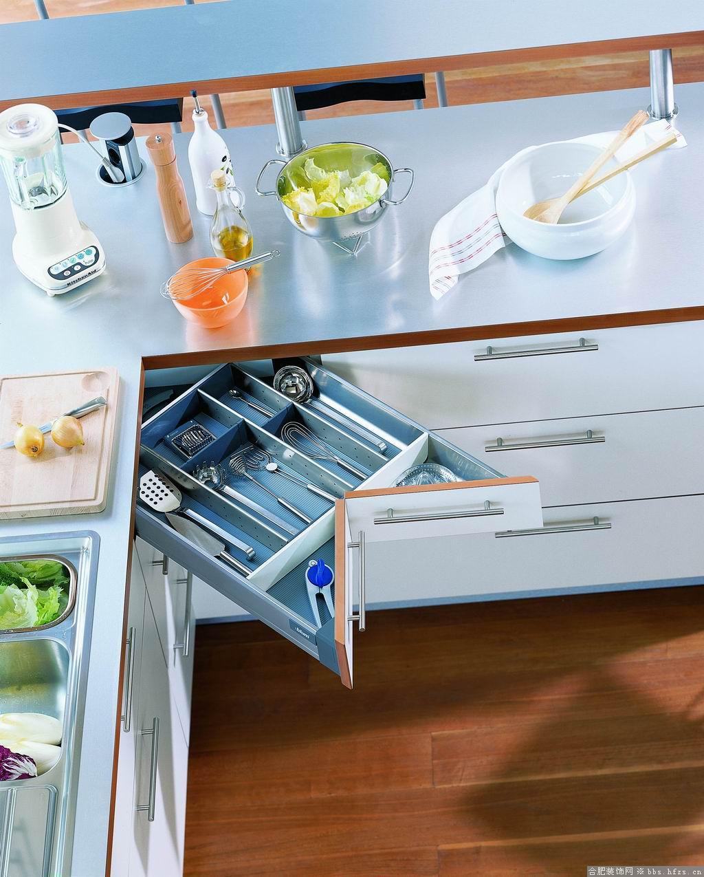

准备区
已经打开的食品包装和经常使用的食品也放在这里。
  收纳物品:烹饪用具、其他用具、小电器、砧板、醋、油、酱等调味品,烹饪碗,厨房用具、天平、保鲜盒(内有食物)。
  足够的空间用于准备
  准备区是厨房的主要操作区。推荐的最小宽度为90cm。此外,设计在下柜的抽屉可方便取放所需的用具。

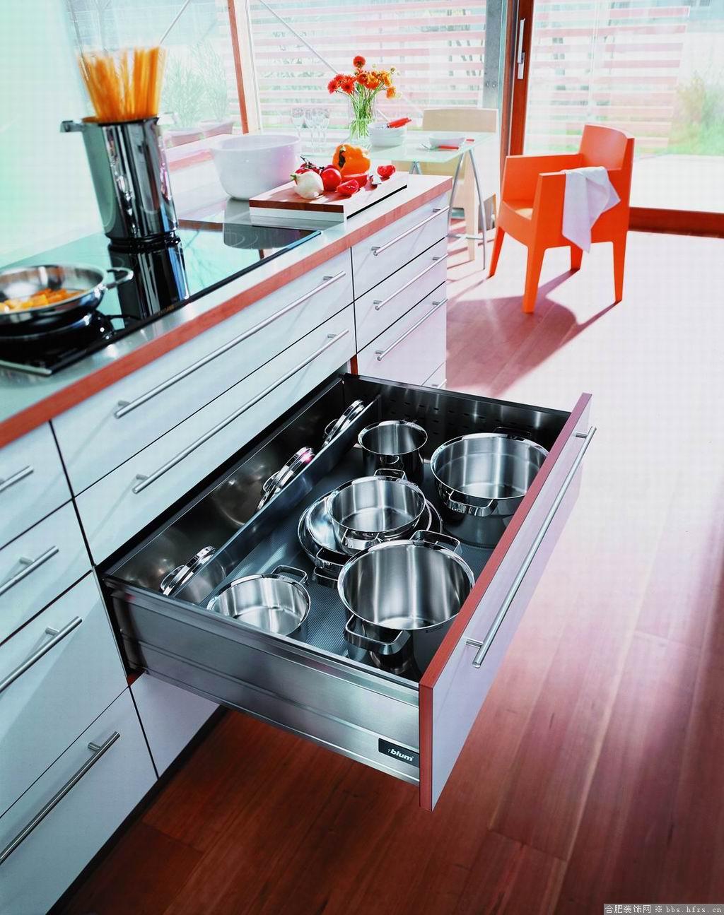

烹饪/烘烤区
该区内放置了用于烹饪和烘烤的物品,如深底锅、平底锅和其他烹饪用具。
收纳物品:烹饪用具、平底锅、深底锅、特殊的餐具、烤板、烤架、模子、薄膜、烘烤辅助工具和烘烤配料、抹布、菜谱、说明书。
随手可取
  经常使用的烹饪餐具和烹饪刀叉最好放在灶台边。
