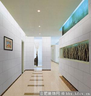

过道抛光砖的铺贴
1,确定好布局,用1:3 —— 1:4半干性砂浆做基层找平,找平边铺贴。
2,先放好找平线,确保地砖铺后水平,砖铺后用2M靠尺检测误差不超3MM。
3,地砖铺贴应留临时通道,从大门处分开往里铺贴,水泥砂浆凝结后,再铺临时通道。
4,用白水泥(或填缝剂)填补地面瓷砖缝隙(或彩色),若锈碴及水泥浆难擦洗,可用稀盐酸擦洗。
5,瓷砖地脚线(踢脚线)铺贴前应将墙面批灰,铲见底并与地砖对正缝隙。
6,泥水工程应在墙面批灰打磨前全部结束。
7,其它要求同铺瓷砖相同。

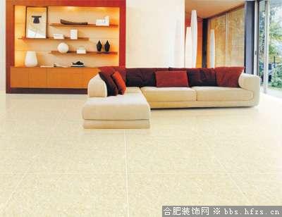

客厅抛光砖的铺帖
  抛光砖的表面有一些很微小的细孔,污渍容易渗入砖体。由于不同品牌的瓷砖的质量之间存在着很大的差别,所以防污性能也会不一样。所以,在施工时要注意做好保护。主要有以下几个方面:
  1)首先检查玻化砖的表面是否已经打过腊,如果没有的话,必须经过再打蜡后施工。
  2)在施工时要求施工的工人将橡皮锤用白布包裹后再使用。防污性能不好的砖皮锤敲打砖面会留下黑印。
  3)对于刚铺好的地砖,不能在上面走动,由于砖未干固,以免造成砖面高低不平。
  4)对于刚铺好的地砖,必须用瓷砖的包装箱(最好是防雨布)将铺好的砖盖好,防止沙子磨伤砖面,以及装修时使用的涂料油漆以及胶水滴在砖上,污染砖面。
  5)在整个装修完工后,再彻底做个保洁,平时保养就比较轻松了。
