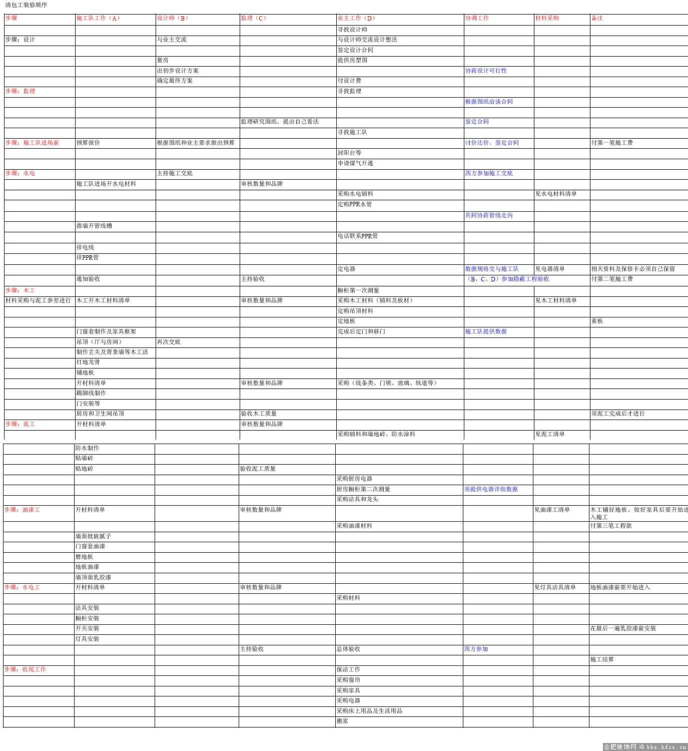

清包流程图
装修清单下载
清包流程图
清包流程图
qingbao.xls
21 KB, 下载次数: 34
装修清单下载
