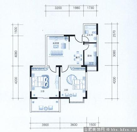

是高层的户型,客厅没窗户,业主要求能改造一下厨房和客厅之间的墙,让客厅的光线亮一些,但客厅的尺寸不大,可利用的墙不多,家具怎么布置啊,装修投入也是中低档的,没多少预算,各位大师帮俺出出主意啊!
户型平面
户型平面

把厨房的墙打掉,做个折叠门。或者做个半通透的,这样感觉还比较时髦。呵呵。

- -#` 厨房那是承重墙啊 ``` 沙发后可以加个吧台` 就不知道 现场空间可够。

起居室改成房间,客厅放在原来次卧的位置
其他就常规处理好了

起居室改成房间,没窗户的房间准备干什么用

没窗户的房间做为次卧室。或其他用。。。总之这样好。同意享和:
之建议。。。这样做,可以做设计成不错的方案。。加油吧。。/

客厅没窗户,很正常,没光,可以用灯光...改成啥房间他都是没好的采光
改用途,估计不合适你
关键是你的餐桌位置很小...3080-240墙=2840-厨房门1000=1840  按你图纸餐桌摆放,那是不可能的
可以把次卧室门整体后移(原墙拆除至黑色线位置)约800,做一面整体玻璃移门
次卧室衣柜可以利用次卧室与主卧室之间的墙做柜(原墙拆除)
这样起码解决了餐厅的光线
