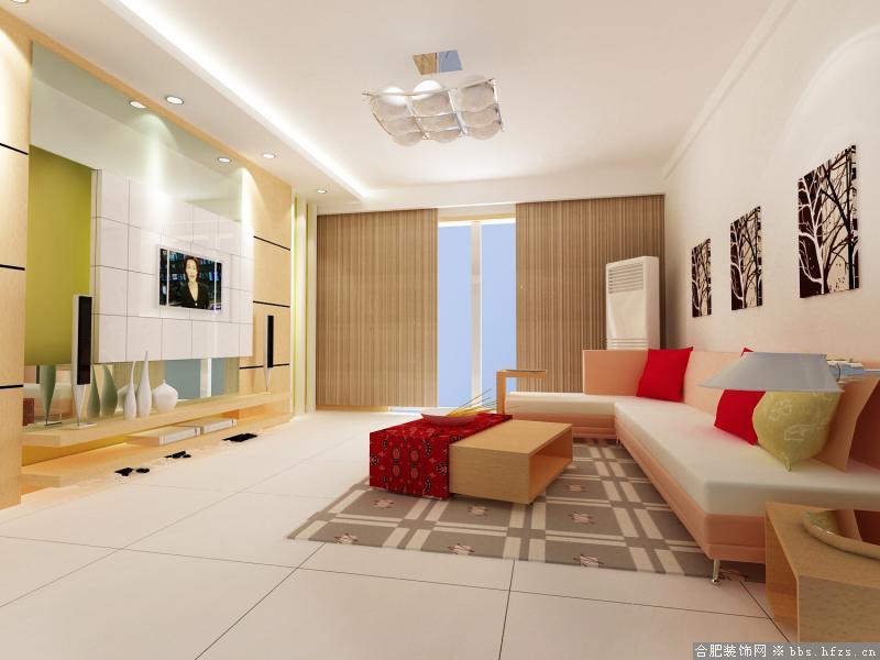

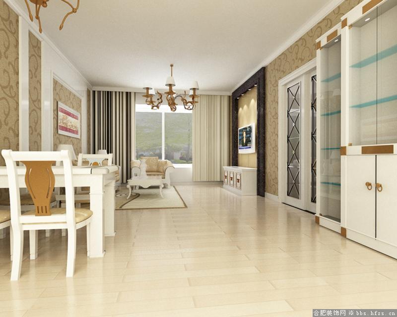

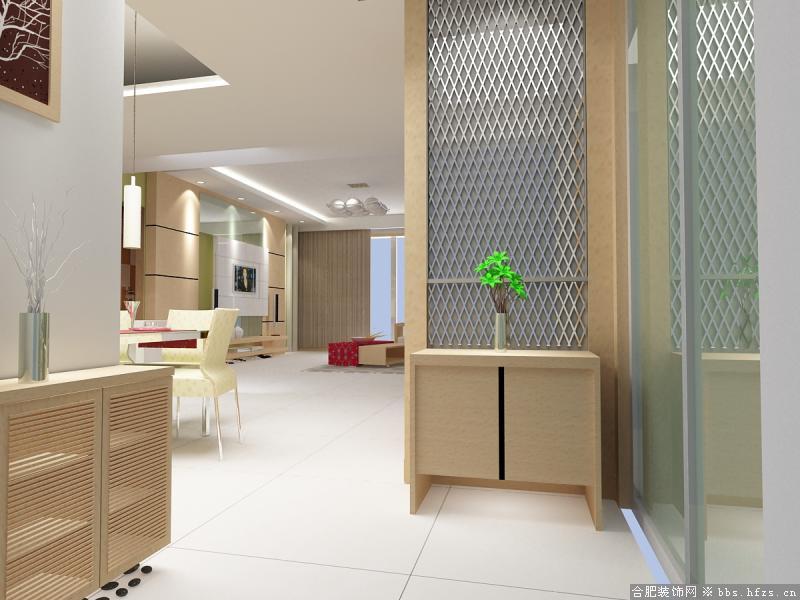

哎,,,随便搞的图,,,
发表于 2007-12-28 00:34:35 | 显示全部楼层 |阅读模式
使劲P吧!!!

第一张:外面的阳台最好是画出来,不要怕建模麻烦,玻璃透明的看上去好一些,电视挂的有些高了,地面给点反射,部分物体有溢色现象,导致场景有点粉.
第二张:进门这块设计的不错,地面那道蓝色应该是建模不精细,漏光了,餐厅的顶既然挖了槽最好也给上灯带,不至于死黑.
第三张还可以,外景最好让它暴光一些,你观察下现实中的应该是暴的,那个门下面又漏光了
哈哈,说的有点多,不要见怪~~~
