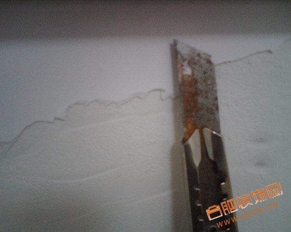

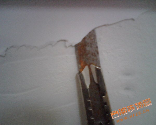

我家是在天气最寒冷的时候装修的,当时装修上称没问题。我也不是很懂,所以就装了,时刻紧盯天气预报,室内温度基本控制在0度之上。

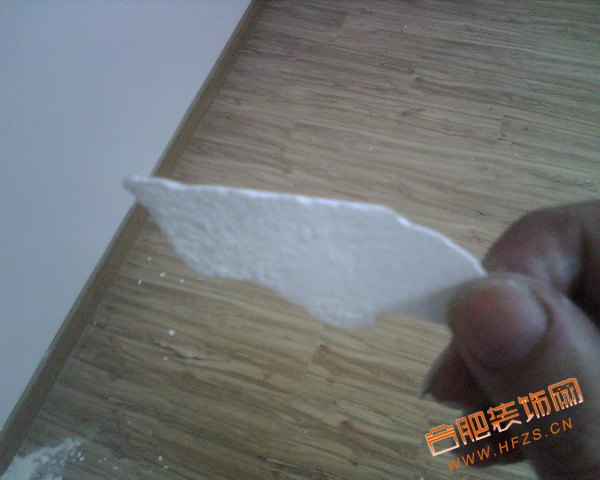

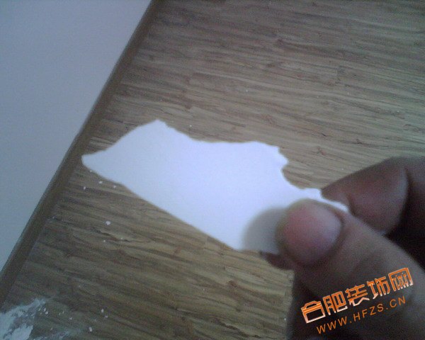

今天发现墙面有一鸡蛋大的剥落层,掉下的涂料内侧、剥落处的墙面外侧均为腻子粉。用手轻轻掰了一下,竟然继续剥落。目前剥落面积已达两张A4纸大小。
遂联系装修商,装修商称可能是墙面空鼓所致,但墙面并没有发现空鼓。
装修时,我本人紧盯装修商,反复提示要等一遍腻子干透再刷另一遍。装修商声称已做到。我并不懂技术细节所以也相信了。
我的问题是:
1. 原因是什么,可能修复?
2. 随着时间的推移,目前尚正常的墙面部分会不会也出现这种情况?
3. 如果是商家不理会,在3.15来临之际可否投诉?
谢谢

脱下来的涂料手感是有些受潮。

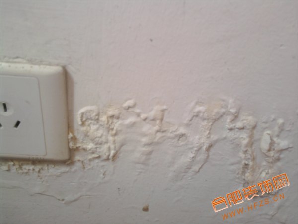

发表于 2010-3-1 11:36:31 | 显示全部楼层
给你看看我们家的,和你这个还是不大相同
 楼主| 发表于 2010-3-1 18:52:03 | 显示全部楼层
是的,你的是水浸泡的结果,我的可能不是。
给你看看我们家的,和你这个还是不大相同
