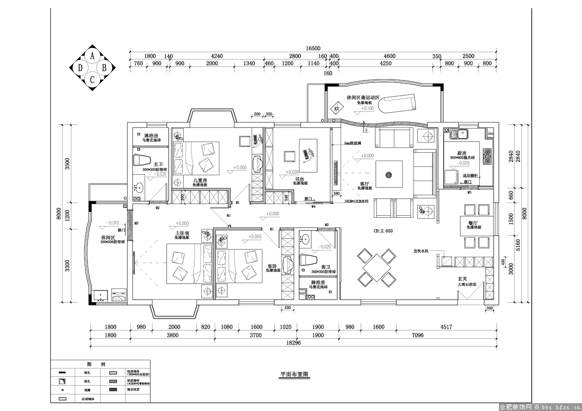

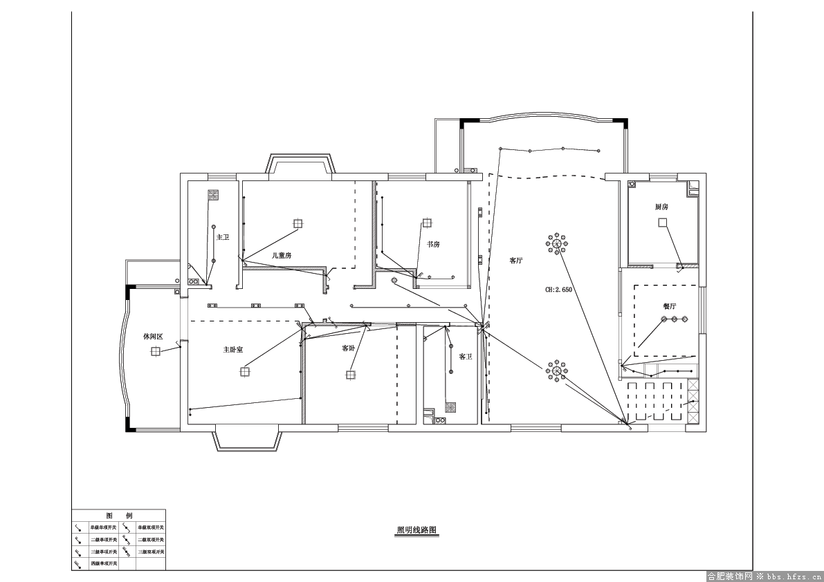

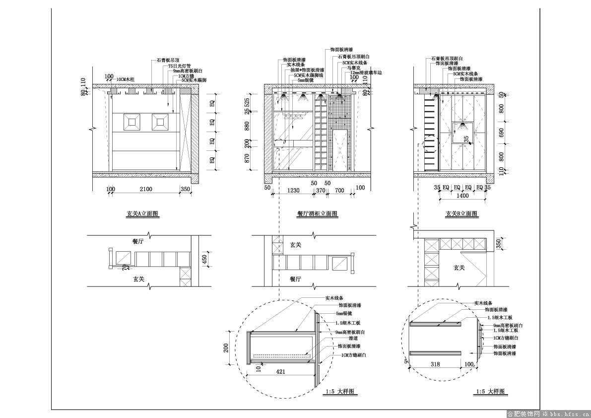

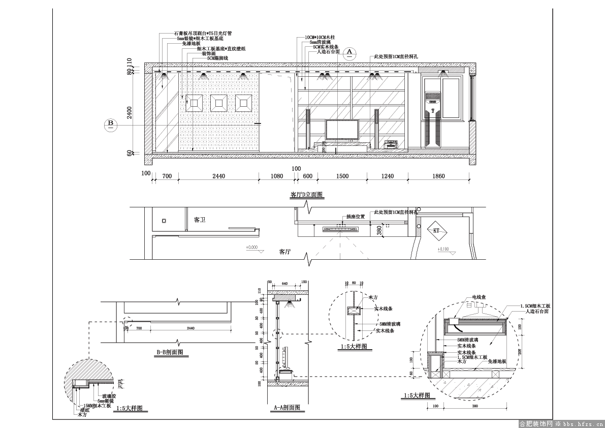

发一套施工图让大家来评一评
发表于 2007-4-10 16:04:35 | 显示全部楼层 |阅读模式

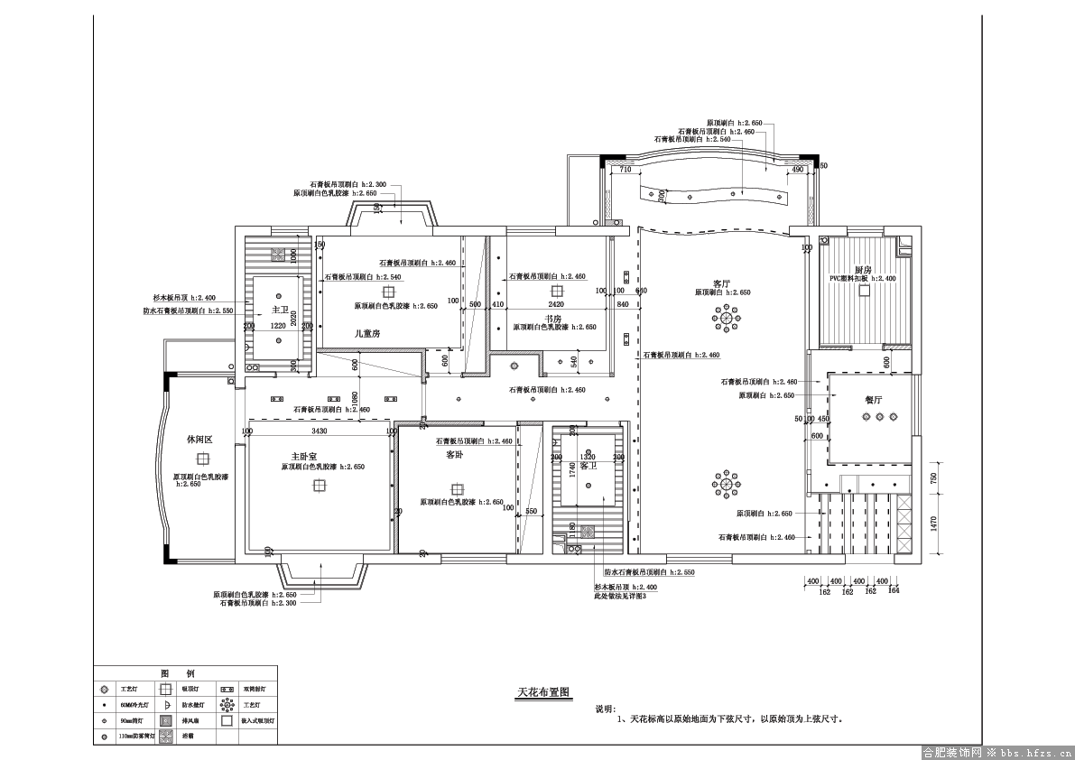

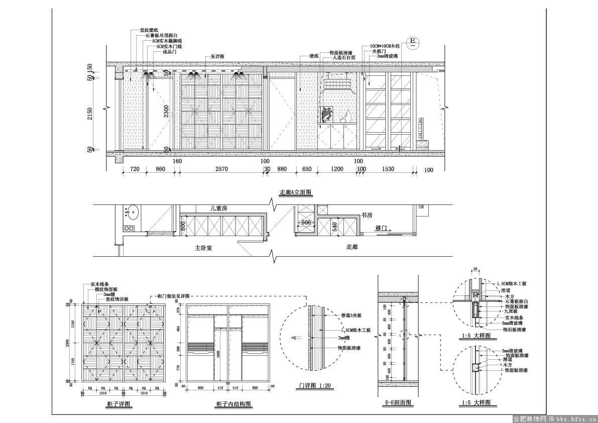

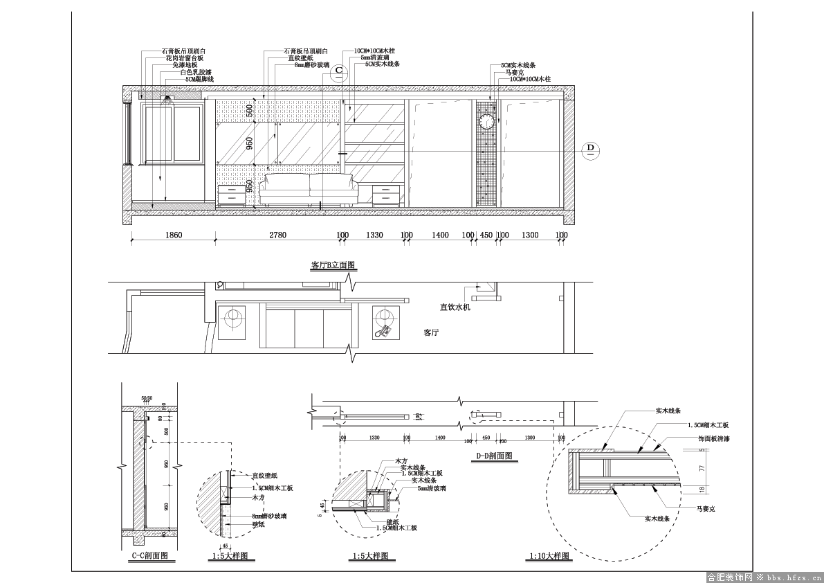

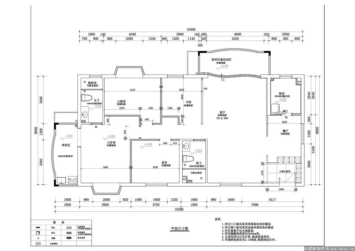

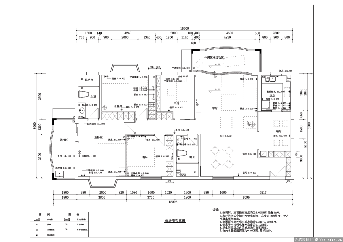

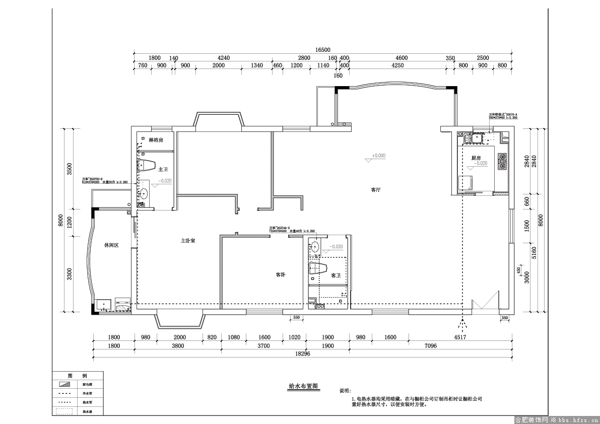

发一套施工图给大家批批啊
 楼主| 发表于 2007-4-10 16:05:26 | 显示全部楼层
自己先顶一下,不好意思太大了,下次搞小一点再发

这图真是不错   加精  支持下
发表于 2007-4-10 20:43:52 | 显示全部楼层
怎么变成JPG的,,,打包传上来CAD文件
发表于 2007-4-10 21:34:31 | 显示全部楼层
我吐掉了
学习一下 强啊
