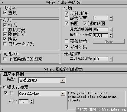

 楼主| 发表于 2007-10-21 18:04:24 | 显示全部楼层
大家给我看看这些参数可对,要怎么样来调

发表于 2007-10-22 09:51:24 | 显示全部楼层
Re:大家给我看看这些参数可对,要怎么样来调
引用第32楼陶华恩于2007-10-21 18:04发表的 大家给我看看这些参数可对,要怎么样来调 :
在些谢过
从参数来看没多有问题,你灯光缓冲那项设置好高呀,太浪费时间了,一般1200就是一个不错数值了(我一般只设置1000)
颜色映射那项,右边三个最好都勾,这样可以解决一些图中高光的错误
灯光细分如果是主光源可以再大点,细分到20
核心的QMC出图时可以设置的高点
图像采样你选了适应细分,如果场景里模糊数值设的比较多的,最好用QMC,这样更精确,时间上也过的去,如果模糊比较少,就用适应细分

 楼主| 发表于 2007-10-22 22:17:05 | 显示全部楼层
谢谢楼上朋友的指点,我会试试看的

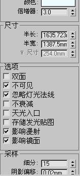

发表于 2007-10-28 09:53:00 | 显示全部楼层
引用第42楼陶华恩于2007-10-26 16:57发表的 :
默认的关了,我用的是环境光做天光啊,那楼上朋友怎么讲啊
一般用GI面板的环境光,VR SKY 面光 半球光模拟天光,,其中GI面板中环境光效果最差,阴景不好,但时间上会快点,
