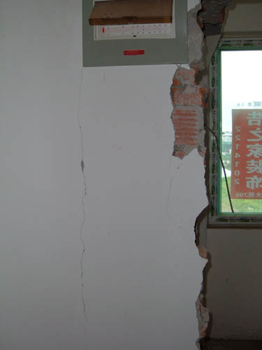

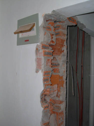

 楼主| 发表于 2006-8-27 12:23:38 | 显示全部楼层

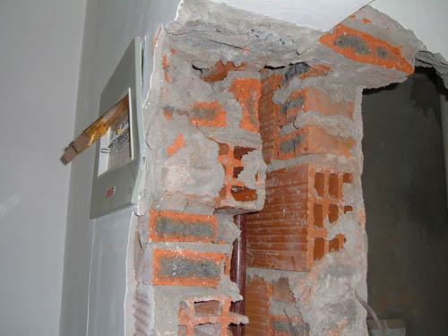

改造打墙高手浩之家装饰公司的作品!!!
回复 给力 踹

 楼主| 发表于 2006-8-29 12:41:49 | 显示全部楼层
哪里是打墙,简直就是在拆房子!!!

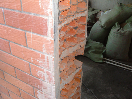

 楼主| 发表于 2006-8-30 21:20:13 | 显示全部楼层

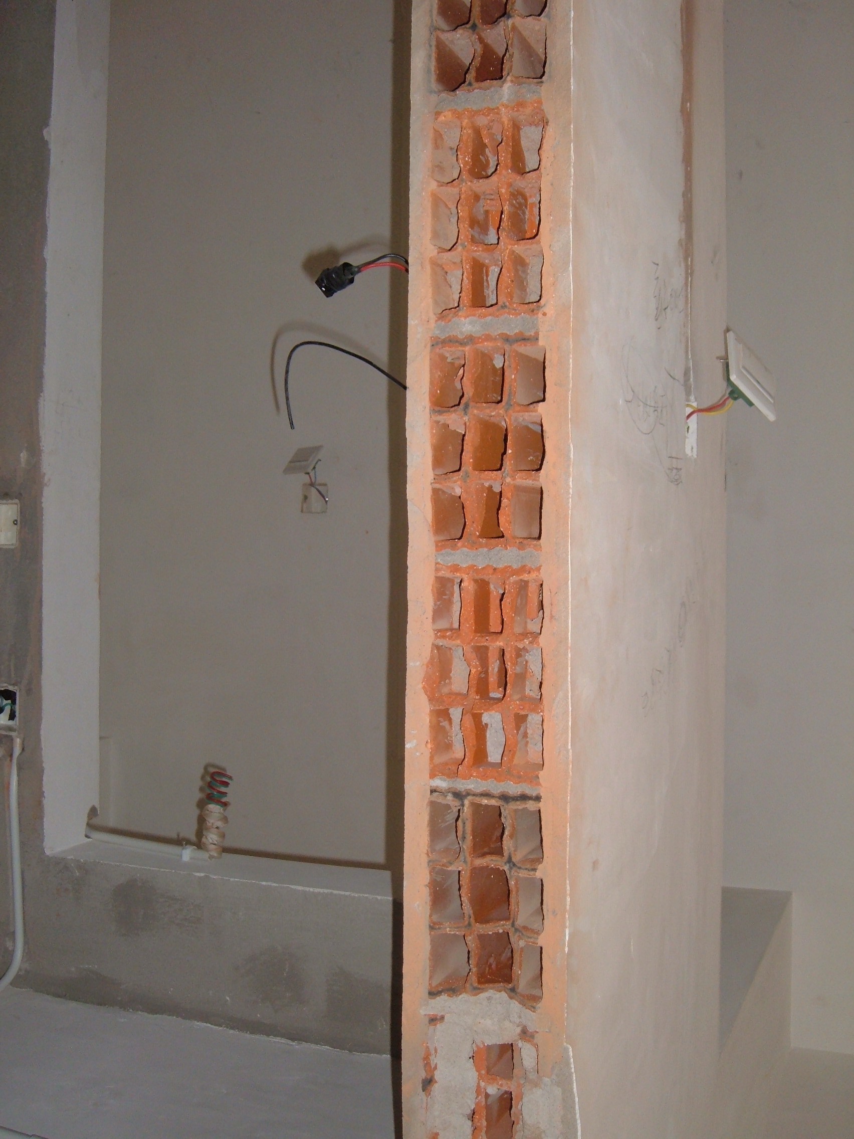

打墙应该是这样的---打墙操作工艺~~
第二篇:改造打墙工艺
1、先用切割机将需拆除部分切割一下再打,不可使用大锤,以免震动太大影响到不拆除的墙面;
2、先用小锤钻子将底面掏空再慢慢向上打。新掏的门洞门头要加过梁;
3、不可打部分:承重墙、混凝土墙。
看看正确方法打出来的墙~~~~
