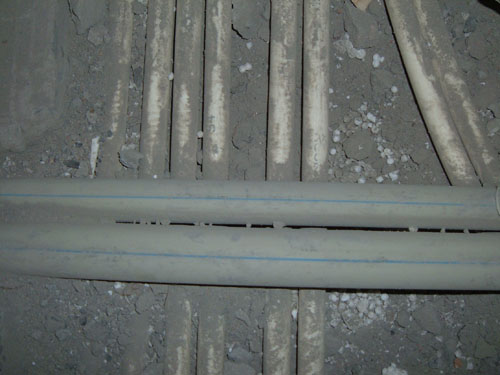

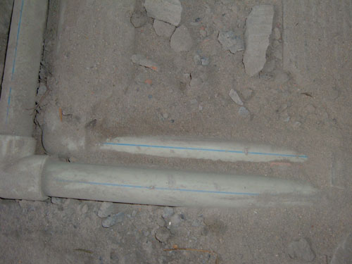

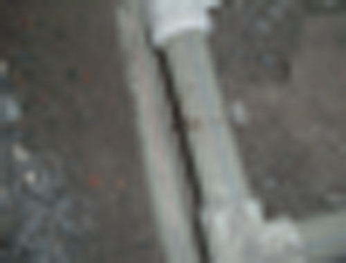

可怕现象:皖投置业园的房子很多热水管用的是冷水管!
冷水管内的水温不能够超过60度,用冷水管代替热水管是很可怕的,有的热水水温都会超过90度,当90度热水从冷水管通过时暴烈.......很可怕我都不敢再往下想了!!!!!!
我们在皖投置业园监理的两户都存在这个问题,找来开发商,开发商答应将热水管全部扒出来看看,凡是冷水管的地方全部换掉!!!
只有第三幅图上面的热水管是对的,上面有红线
